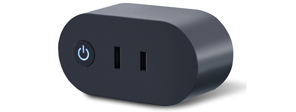

El enchufe de encendido C2 es un dispositivo de encendido remoto, que puede realizar fácilmente la función de encendido y apagado remoto, y puede resolver el problema con el dispositivo remoto en cualquier momento. El interruptor remoto se realiza de forma remota a través del enchufe de arranque inteligente Sunflower, que tiene las siguientes ventajas: (1) Mayor compatibilidad con el host (2) No se requiere placa base y tarjeta de red para apoyar WOL Wake Up (3) Primero apague el host y luego apague la fuente de alimentación
Echemos un vistazo a cómo usar el enchufe C2 para lograr la función de arranque remoto.
##1. Descripción del estado del indicador ¡No! [](// Upload-cdn.orayimg.com/upload/help/2204/202204141446439252.jpg)
Nombre Descripción
Luz indicadora apagada Estado de apagado
Luz azul intermitente Configuración inicial
La luz azul siempre está encendida Conexión normal (red)
La luz roja siempre está encendida No se puede conectar a WiFi/Desconectado del servidor/Error de configuración
Luz roja intermitente Actualización de firmware
##2. Añadir zócalo

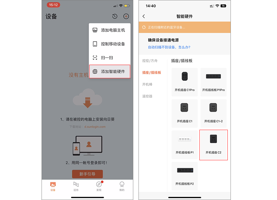

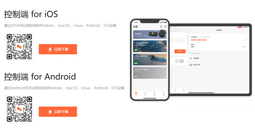

2.1 Instale la aplicación Sunflower Control
Tome el teléfono móvil de Apple como ejemplo para demostrar: (1) Busque ** "Sunflower Remote Control" ** en la App Store e instale la aplicación, o visite el sitio de descarga de Sunflower ( acceda al sello ), descargue e instale el terminal de control del sistema correspondiente. (2) Después de que la instalación sea exitosa, inicie sesión en la cuenta Sunflower. ¡No!
2.2 Añadir zócalo
(1) Antes de agregar el enchufe C2, asegúrese de que el teléfono está conectado a 2.4GWiFi (el enchufe solo es compatible con 2.4GWiFi); (2) Conecte el enchufe C2 a la fuente de alimentación y presione brevemente el interruptor del enchufe para confirmar que la luz indicadora sea ** luz azul parpadeando ** estado; (3) Abra la aplicación Sunflower Remote Control, en la interfaz ** [Dispositivo] **, haga clic en el botón Agregar en la esquina superior derecha ** "" **, seleccione ** "Agregar hardware inteligente" **; (4) Seleccione ** [enchufe/placa de conexión] -> [enchufe C2] **; ¡No! (5) La página reconocerá automáticamente el nombre WiFi conectado del teléfono móvil, ingresará la contraseña de WiFi y hará clic en ** "Aceptar" ** para esperar a que la red de distribución del enchufe sea exitosa; (6) Cuando la página solicita ** "Agregar con éxito" **, significa que la red de distribución del enchufe C2 es exitosa y se establece el nombre C2. Nota: Durante el proceso de distribución de la red, la aplicación indica ** "Error de conexión" ** Solución . ¡No! [](// Upload-cdn.orayimg.com/upload/help/2204/202204141512322814.png)

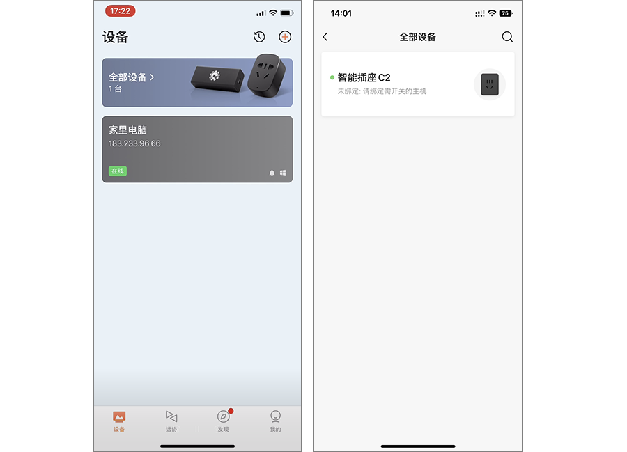

##3. Conferir el host (1) Después de que el enchufe de encendido se haya agregado correctamente, puede ver el enchufe agregado en la aplicación de control ** [Dispositivo]-> [Todos los dispositivos] **. ¡No! (2) Conecte la fuente de alimentación del ** host a la toma de corriente C2 **. En la aplicación del terminal de control, haga clic en el enchufe para ingresar a la página de detalles, haga clic en ** "Vincular host" ** y luego seleccione el enlace de host especificado. Nota: Si no encuentra el host que necesita estar vinculado, instale el cliente Sunflower en la computadora que necesita arrancar e inicie sesión en la misma cuenta que el terminal de control. ¡No!

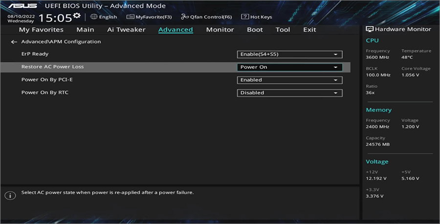

##4. La computadora activa la configuración de recuperación de AC A continuación, debe activar la función de recuperación de llamadas en el BIOS del host. Hay diferentes formas de ingresar al BIOS para diferentes modelos de placas base. Consulte el mensaje de la computadora o consulte al fabricante de la placa base para obtener más detalles. ( Cómo el host enciende AC Recovery) Tomemos la placa base ASUS como ejemplo: (1) Presione la fuente de alimentación del host, antes de ingresar al sistema, mantenga presionada la tecla F2 o Eliminar para ingresar a la interfaz del BIOS; (2) En la interfaz ** [Advanced] **, seleccione ** "Configuración APM" **, establezca la opción ** "Restore AC Power Loss" ** en ** "Power On" ** y guarde Salir; ¡No! (3) Se completa la configuración del zócalo y la placa base.
Tome la placa base Dell como ejemplo, busque Power Management Setup, configure la opción de recuperación de CA en On y guarde para salir. ¡No! [](// Upload-cdn.orayimg.com/upload/help/2111/202111081759386435.png)

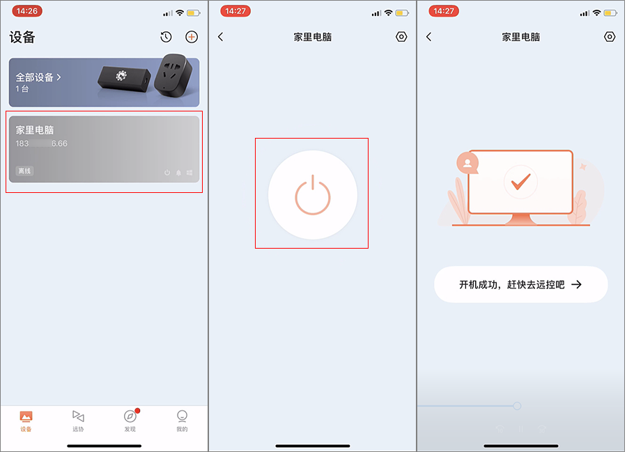

##5. Realice el encendido/apagado remoto
(1) Arranque remoto
Cuando el host esté apagado, ingrese a la aplicación en la página de la lista ** [Dispositivo] **, busque el host vinculado al enchufe de arranque de girasol y haga clic para lograr el arranque remoto. ¡No!

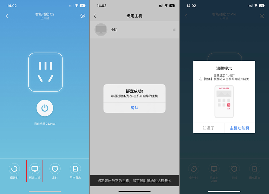

(2) Administrar hosts vinculados
Haga clic en el icono ** "Vincular host" ** para desvincular/vincular el host. ① Desvincular: desvincule el enchufe de encendido y el host actual, y el enchufe de encendido se puede vincular a otros dispositivos host después de desconectarlo; ②Vincular host: seleccione el host existente en la cuenta para vincular; ③ Apague la fuente de alimentación del enchufe después de apagar: puede cambiar el tiempo para apagar la fuente de alimentación del enchufe después de apagar. El tiempo predeterminado es de 5 minutos, es decir, la fuente de alimentación se apaga 5 minutos después de que se apaga el host. La ventaja es que no daña el host. ¡No! [](// Upload-cdn.orayimg.com/upload/help/2204/202204141522073280.png)
