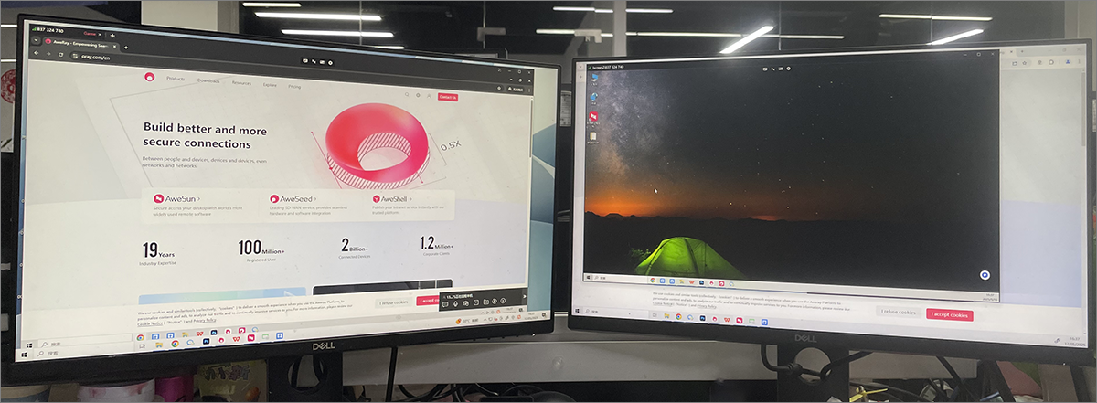

¿Qué debo hacer si el dispositivo controlado tiene varias pantallas y necesita asistencia remota? Además del modo de visualización de control remoto de pantalla única original de Sunflower Remote Control, el recientemente lanzado ** "Modo de pantalla" ** y ** "Modo de pantalla dividida" ** optimizan en gran medida la experiencia multipantalla del control remoto, y los usuarios pueden controlar todas las pantallas al mismo tiempo. No es necesario cambiar la pantalla con frecuencia, lo que aumenta la comodidad del control remoto.

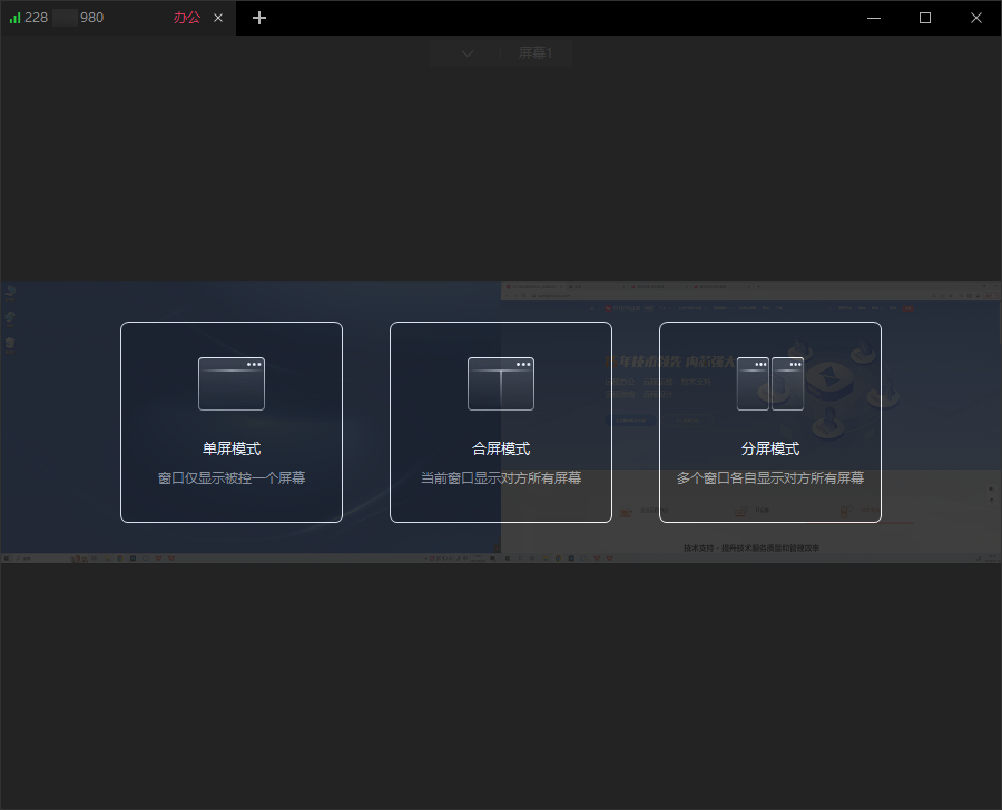

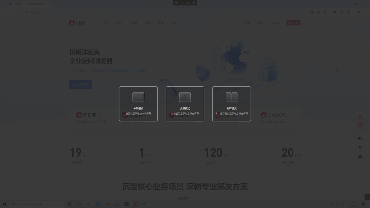

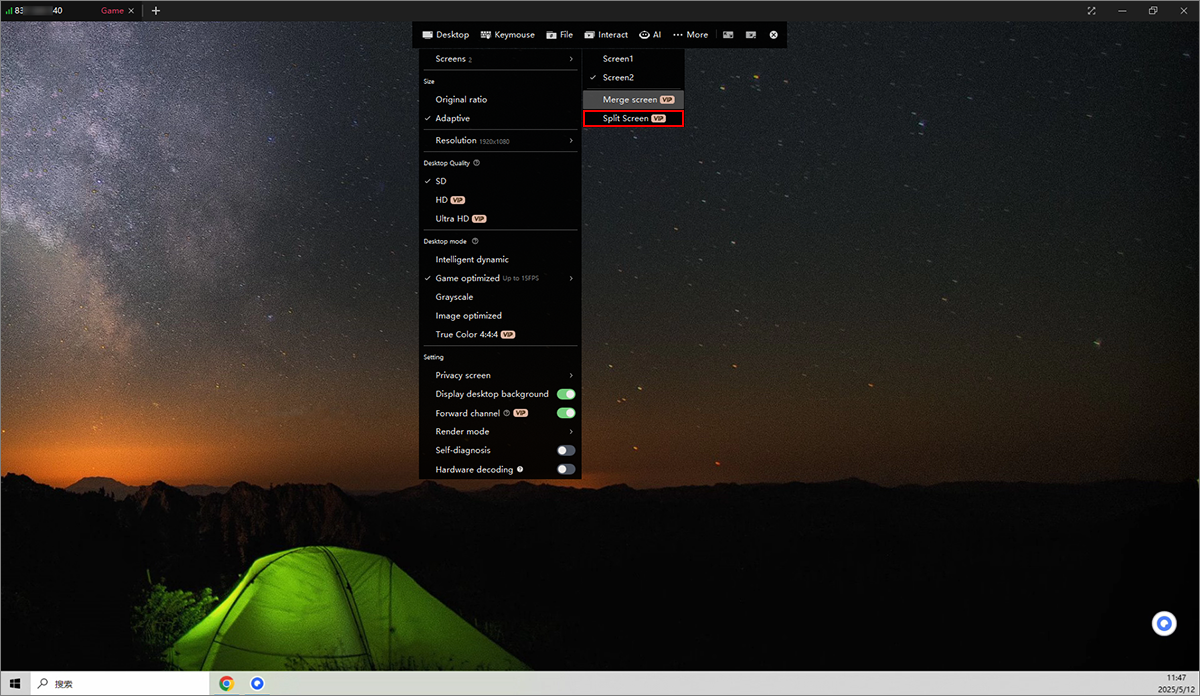

** Condiciones aplicables: ** ** 1. El terminal de control principal utiliza el modo de pantalla y el modo de pantalla dividida, y requiere miembros de Guazi y superiores <a href = "https://store.aweray.com/buy/? Productid = 310220 & ici = multi_screen_help "target =" _ blank "> [haga clic para comprar] ;** ** 2. Usando el modo de pantalla y el modo de pantalla dividida, el maestro y el acusado deben instalar y usar el software de Windows Personal V13.2 y superior. ** ! Por primera vez, el dispositivo multipantalla se controla de forma remota. Si el sistema detecta que hay una pantalla múltiple en el terminal controlado, aparecerá automáticamente un mensaje para seleccionar el modo de visualización correspondiente, seleccionando "modo de pantalla única", "modo de pantalla" y "modo de pantalla dividida". ¡No!

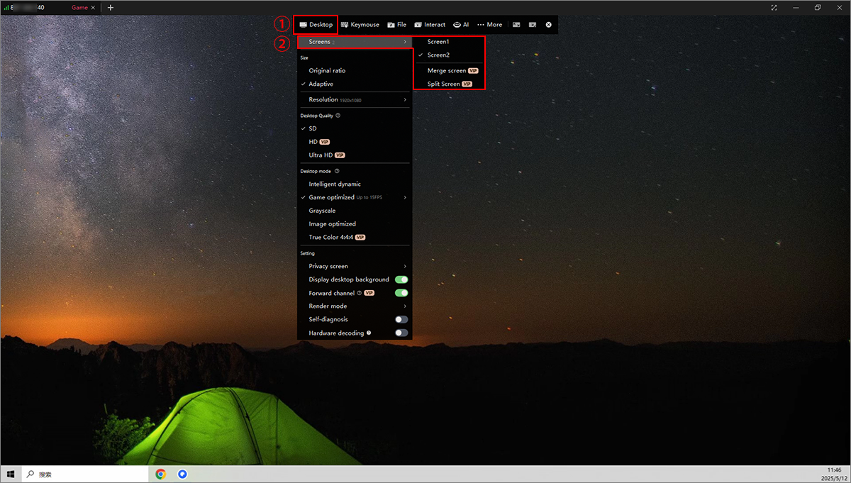

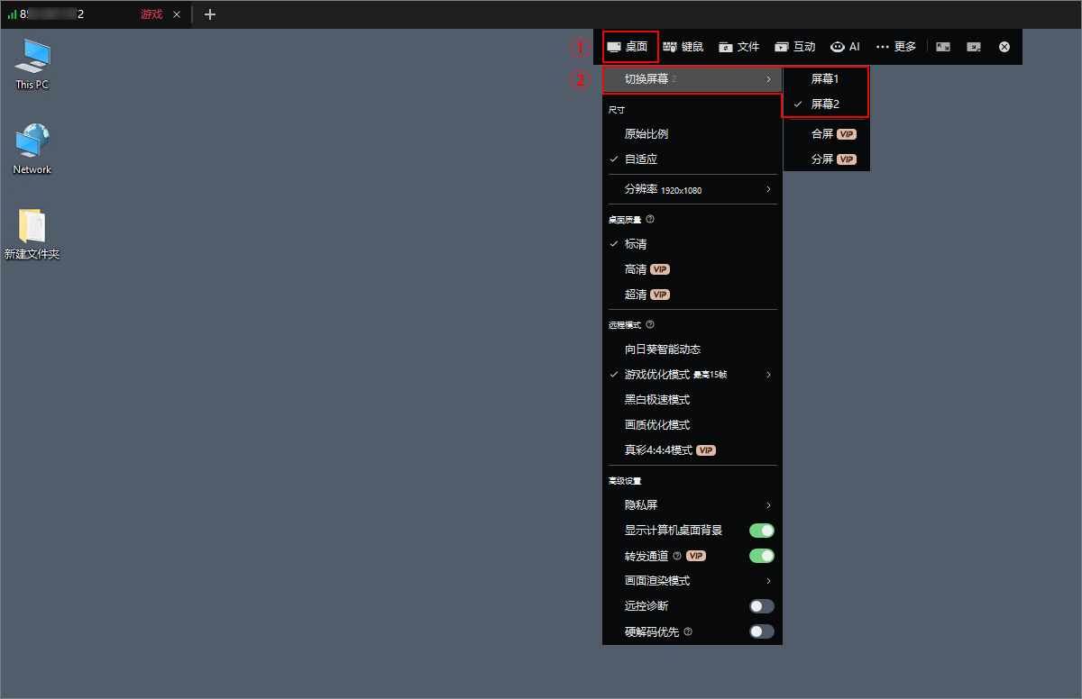

1. Modo de pantalla única
La ventana de control principal solo muestra una pantalla cargada. Si ve la pantalla secundaria, debe hacer clic en [Cambiar pantalla] en el menú de la función de control remoto y seleccionar la pantalla correspondiente para mostrar. ¡No!

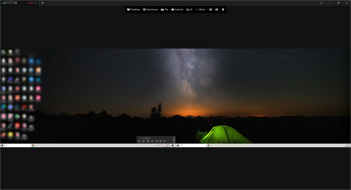

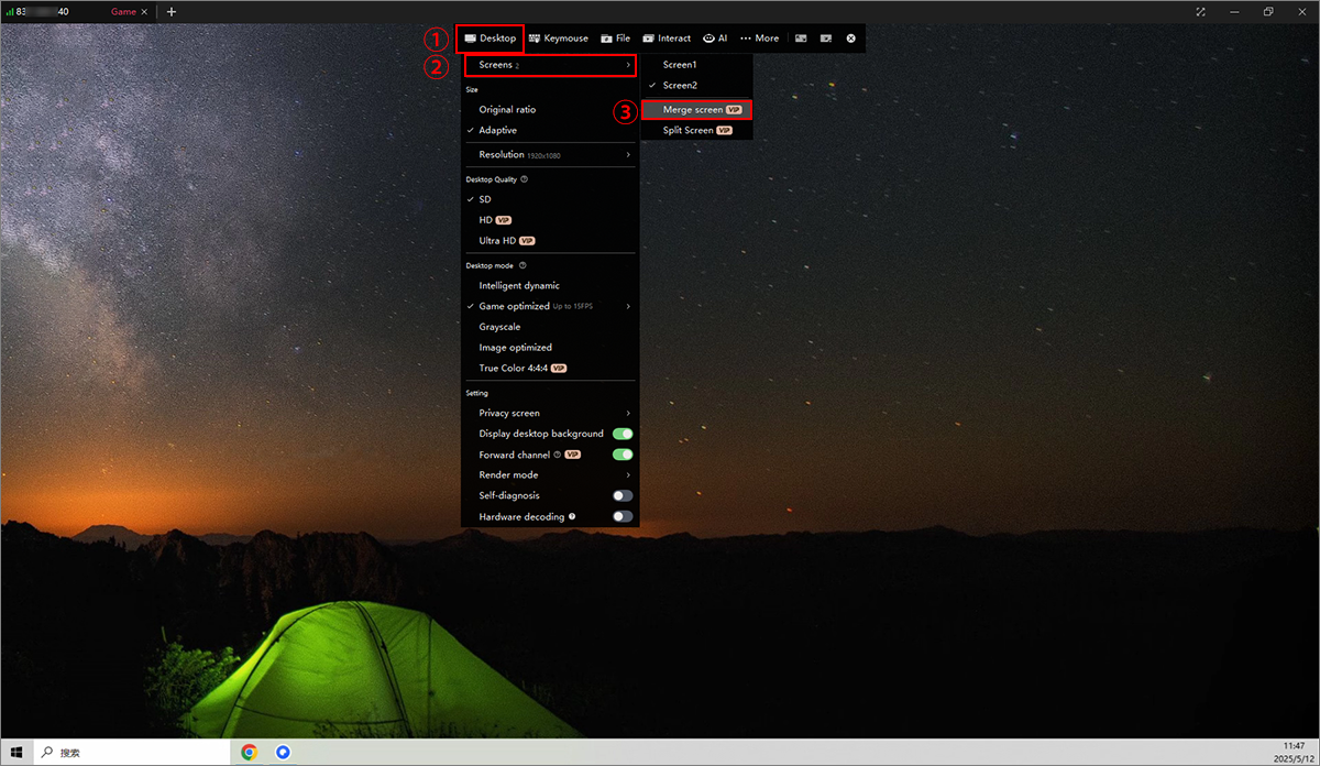

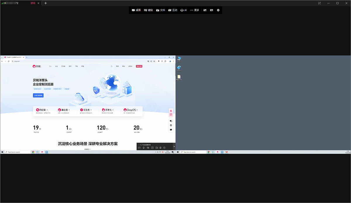

2. Modo de pantalla

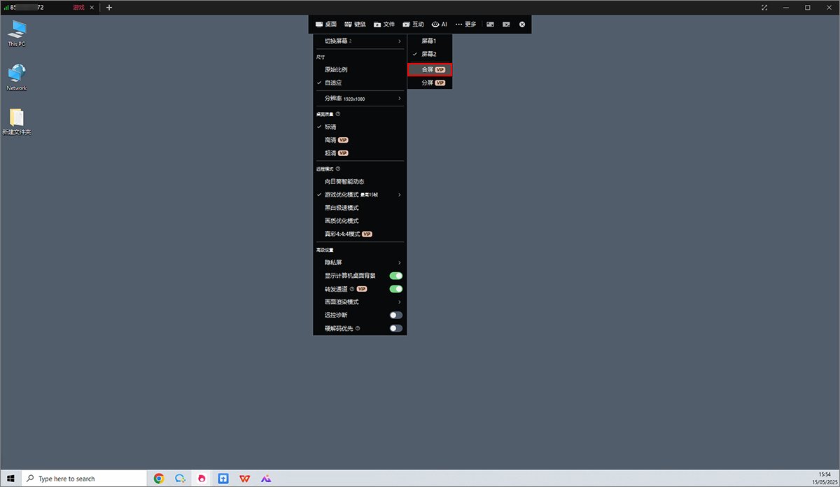

Haga clic en [Cambiar pantalla] en el menú de la función de control remoto para cambiar el modo "Pantalla cerrada". ¡No!
La pantalla de todas las pantallas en el terminal controlado se muestra y opera simultáneamente en una ventana de control remoto en el terminal de control principal, lo que puede realizar una operación fácil de una sola pantalla del dispositivo de control de múltiples pantallas, eliminando la molestia de cambiar de pantalla. Adecuado para pantallas de alta resolución y pantallas ultra anchas. ¡No!

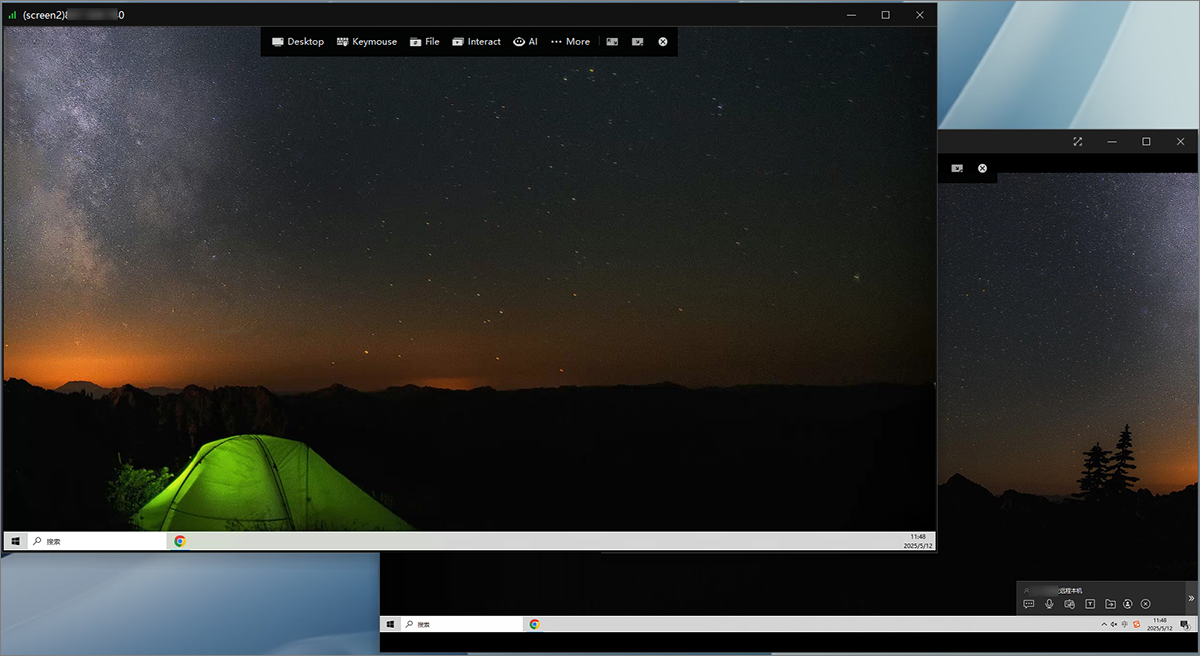

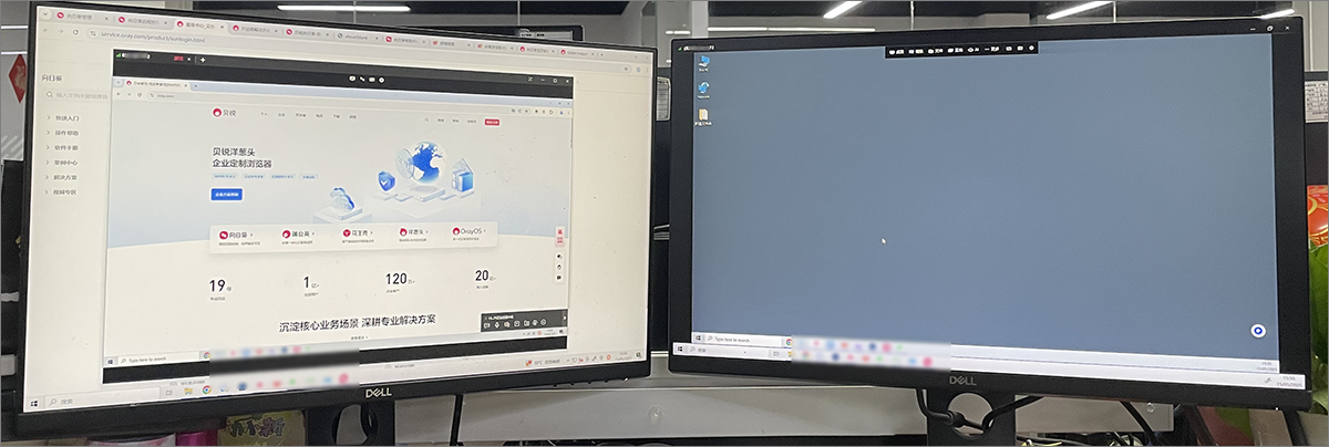

3. Modo de pantalla dividida

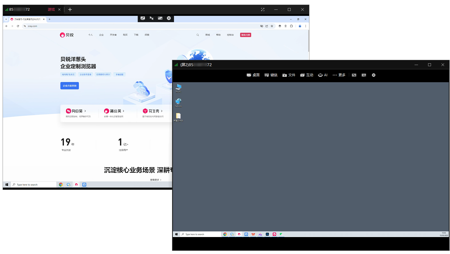

Haga clic en [Cambiar pantalla] en el menú de la función de control remoto para cambiar el modo "Pantalla dividida". ¡No!
Todas las pantallas en el extremo controlado se muestran en ventanas independientes al mismo tiempo, y pueden operar con un diseño razonable. ¡No!
Si el terminal de control principal es un dispositivo de visualización multipantalla, la ventana de control remoto se puede colocar por separado para restaurar la operación multipantalla controlada. ¡No!
