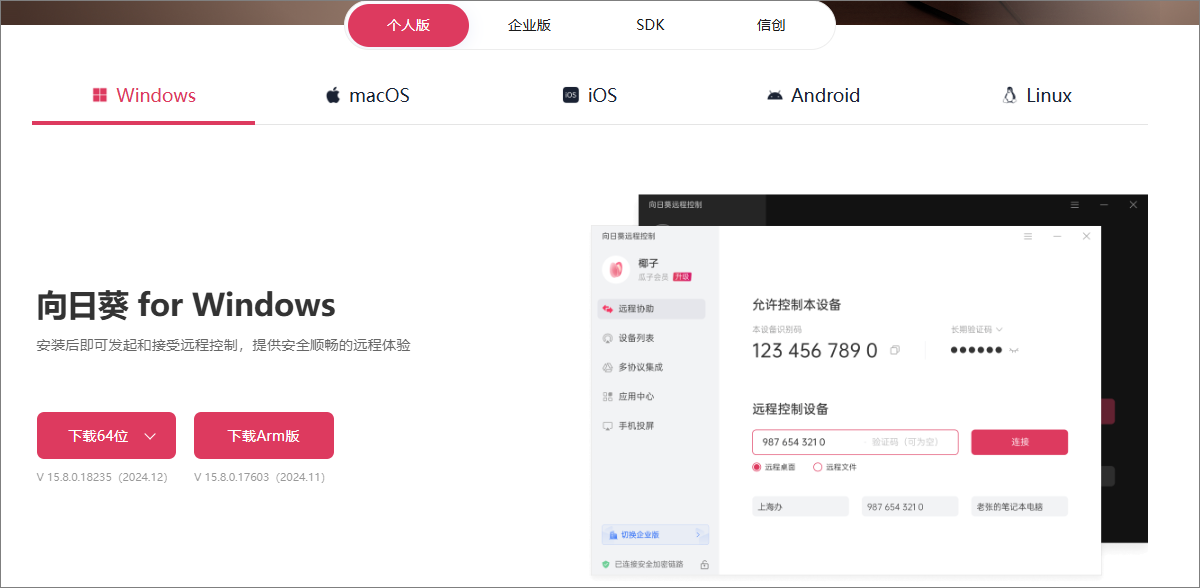

##1. Descargue la última versión personal e inicie sesión Tanto el equipo maestro como el equipo controlado están equipados con la última versión de Sunflower Personal Edition. (<A href = "https://awesun.aweray.com/download? Categ = personal "target =" _ blank "> haga clic para descargar ) Para usar la función de control de cambio de borde, es necesario actualizar la versión personal ** a V15.8.1 y superior ** ¡No!

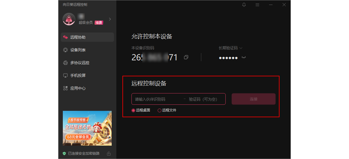

(1) Ingrese el código de identificación del dispositivo del terminal controlado en la columna [Asistencia remota]-> [Equipo de control remoto] en el terminal de control principal; ¡No!

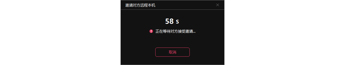

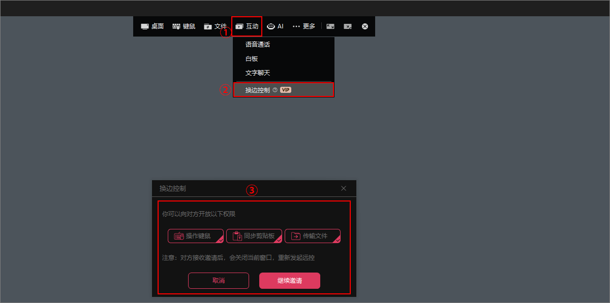

(2) El control remoto es exitoso, haga clic en ** "Interacción" ** en la barra de menú de control remoto y seleccione ** ** función; ¡No! ** Nota: ** La función de control lateral requiere la compra de semillas de melón y servicios superiores (<a href = "https://store-v3.aweray.com/buy? Productid = 310220 "target =" _ blank "> ver detalles ) (3) Establezca la autoridad para controlar de forma remota la máquina en el terminal controlado y haga clic en ** ** después de confirmar que es correcto; ¡No! (4) Esperar a que el acusado acepte la invitación de control lateral; ¡No!

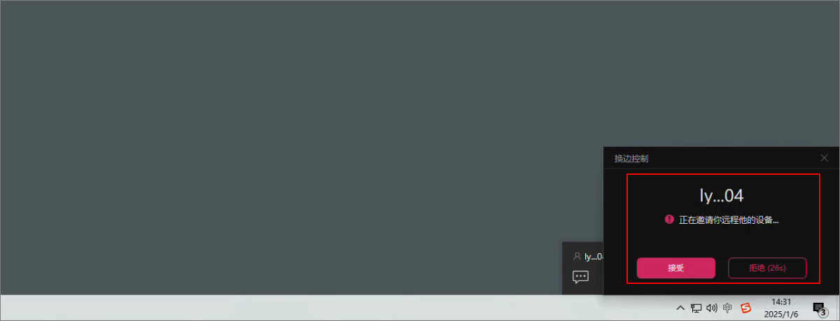

(5) Después de que el terminal controlado haga clic para aceptar la invitación, la conversión de la identidad del control remoto se realizará de inmediato, y el terminal de control principal original se convertirá inmediatamente en el terminal controlado. ¡No!

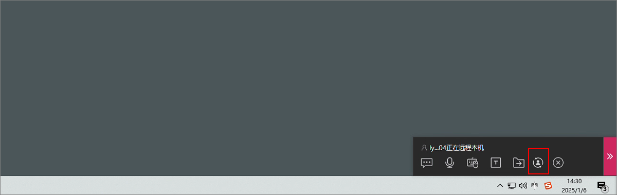

El terminal controlado puede iniciar directamente una solicitud de control haciendo clic en el icono ** ** en la interfaz de control remoto en la esquina inferior derecha. ¡No!
