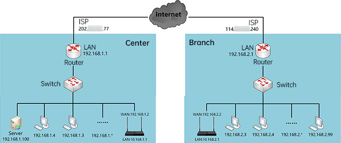

#1. Antecedentes Con la expansión continua de la escala de desarrollo de la empresa, para mejorar la eficiencia de la oficina y el nivel de gestión empresarial, a menudo es necesario construir varios software de sistema de gestión de proyectos (como OA, sistema financiero, ERP, etc.) para la operación y gestión. Sin embargo, dado que las sucursales de la empresa están ubicadas en diferentes regiones y la mayoría de ellas no tienen una IP de red pública real, la interconexión entre la sede y varias sucursales a menudo debe realizarse mediante software de terceros, y la sede tiene demasiadas reglas de red, la red es más compleja, Despliegue y mantenimiento se ha convertido en un problema. ! [](// Upload-cdn)

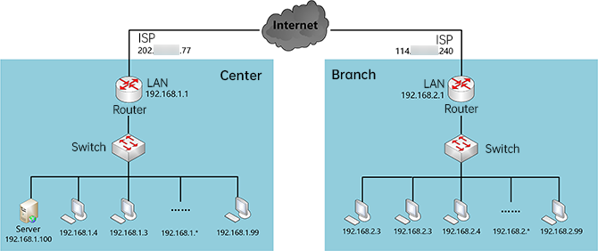

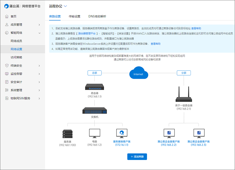

#3. La solución El enrutador de Aweseed es un enrutador de red inteligente desarrollado independientemente por Aweray, que puede realizar la interconexión de red entre los dos lugares de la empresa sin cambiar la estructura de red original. Conecte los enrutadores Aweseed bajo el enrutamiento principal de la sede y las sucursales, y con la función de configuración de derivación de Aweseed, los dispositivos en ambos extremos pueden comunicarse entre sí. Echemos un vistazo a los pasos detallados de la operación a continuación.

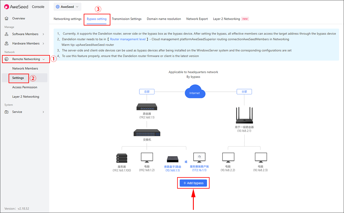

4,4 configuración de ruta de derivación

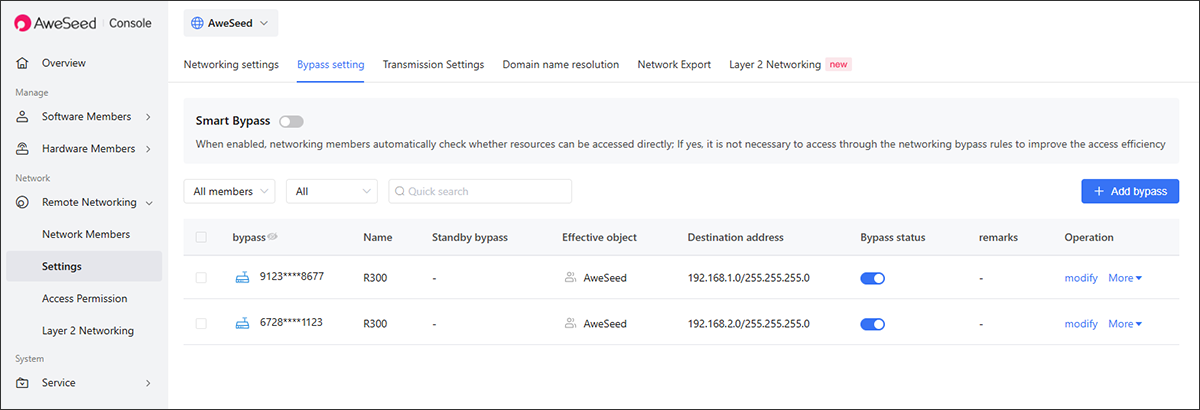

Después de crear la red, seleccione [Configuración de red]-[Configuración de derivación] y haga clic en "Agregar derivación". !

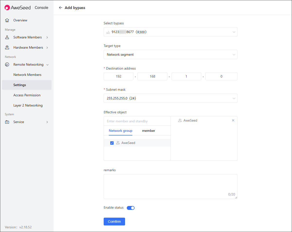

Para agregar una ruta de derivación:
| Opciones | Descripción | | ------------ | | Seleccionar ruta de derivación | Seleccione el enrutador Aweseed debajo de la sede como ruta de derivación | | Tipo de destino | Segmento de red IP | | Dirección de destino | 192.168.1.0. Segmento de red de servidor de capa superior de Aweseed de la sede central | | Máscara de subred | 255.255.255.0, si el número de bits de la máscara de subred no es de 24 bits, complete el correcto de acuerdo con la situación real | | Objeto efectivo | Netgroup efectivo/miembro |
** Interpretación: Defina reglas para que los miembros de la red encuentren el enrutador Aweseed correspondiente al acceder al segmento de dirección de destino establecido. **

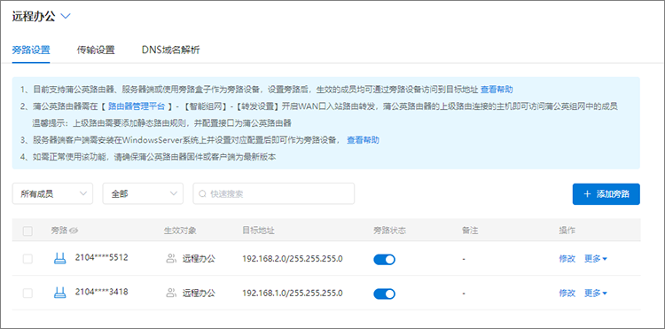

Continúe agregando la ruta de derivación, la dirección de destino es el dispositivo superior del enrutador de sucursal. La adición se completa como se muestra en la siguiente figura: !
Las dos rutas de derivación añadidas anteriormente están destinadas a implementarse por separado:
  1. la rama aweseed puede acceder al equipo bajo la ruta de primer nivel de la sede;
  2. la sede Aweseed puede acceder al equipo bajo la ruta de nivel de sucursal.

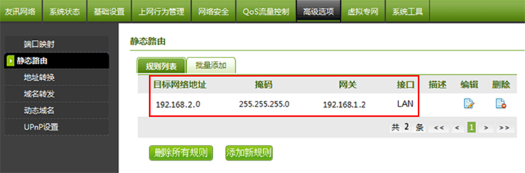

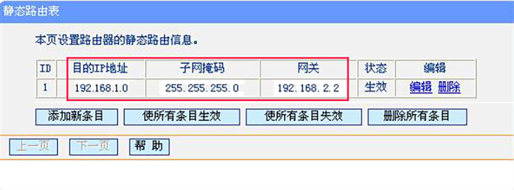

4,5 Configuración de rutas estáticas
  1. Inicie sesión en la página de administración principal del router de la sede central y configure rutas estáticas, como se muestra en la siguiente figura:
| Opciones | Descripción | | ------------ | | Dirección de destino | 192.168.2.0 (segmento CIDR de enrutador de nivel divisional 1) | | Máscara de subred | 255.255.255.0 | | Siguiente salto (interfaz) | 192.168.1.2 (IP del puerto WAN del router secundario de la sede de Aweseed) |
! [](// Upload-cdn)
  1. Inicie sesión en la página de administración del router principal de la sucursal y configure rutas estáticas, como se muestra en la siguiente figura:
| Opciones | Descripción | | ------------ | | Dirección de destino | 192.168.1.0 (Segmento de red de enrutador de nivel 1 de la sede) | | Máscara de subred | 255.255.255.0 | | Salto siguiente (interfaz) | 192.168.2.2 (IP del puerto WAN del router secundario de la rama Aweseed) |
! [](// Upload-cdn)

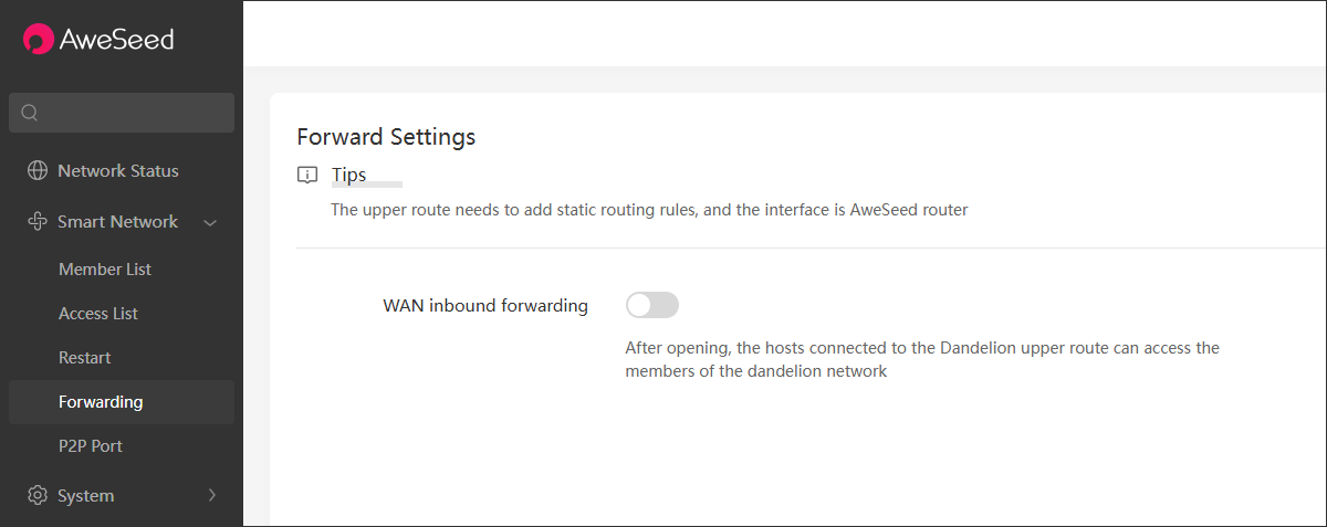

4,6 Reenvío de puertos WAN abiertos
  • Active la función de reenvío de puertos WAN de los routers Aweseed de la sede y sucursal *, para que los miembros superiores de enrutamiento de Aweseed puedan acceder a la red Aweseed. ! [](// Upload-cdn)

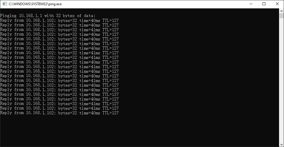

4,7 Prueba de Ping
A través de la medición de ping, la computadora bajo la ruta de nivel de sucursal hace ping a la dirección IP del servidor bajo la ruta de nivel de la sede. ! [](// Upload-cdn)
