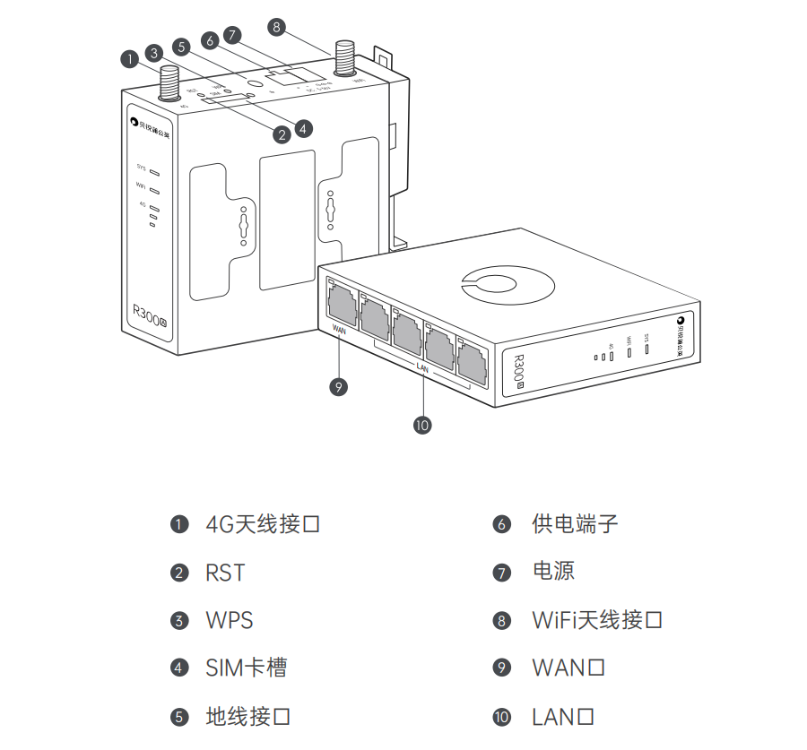

1.1 Información de la interfaz
¡No!

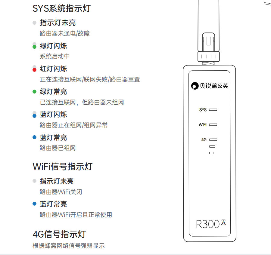

1.2 Estado del indicador
Dandelion R300A como ejemplo. Hay tres tipos de luces indicadoras en el panel frontal, a saber, la luz indicadora del sistema SYS, la luz indicadora de señal WIFI y la luz de fuerza de señal 4G. La introducción detallada se muestra en la siguiente figura: ¡No!

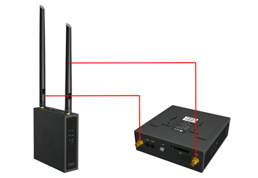

2.1 Instalación de la antena
Conecte la antena de señal WiFi (corta) y la antena de señal 4G (larga) a la interfaz de conexión correspondiente y apriete la perilla. ¡No! ** "Nota": Para la interfaz de conexión correspondiente, consulte la información de la interfaz. ** ¡No!
