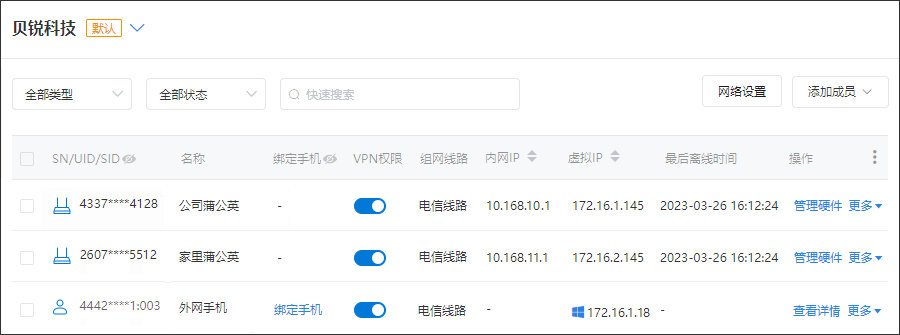

(3) Después de crear una red, haga clic en ** [Agregar miembro] ** en la parte superior derecha para agregar miembros de hardware y miembros de software de la red. ¡No!
3.2.2.1 Miembros de hardware
Seleccione el tipo de hardware correspondiente en la ventana emergente e ingrese el código SN del dispositivo de hardware. Después de seleccionar la red para agregar miembros, haga clic en "Aceptar"; ¡No!
** "Nota": el enrutador Dandelion se agregará automáticamente a la lista de miembros de hardware después de vincular la cuenta de Bei Rui correspondiente en la plataforma de administración en la nube. Para agregar sus miembros de hardware a la red, debe hacer clic en [Agregar miembro]-> [Miembros sin red] para agregar sus miembros de hardware sin red a la red. **

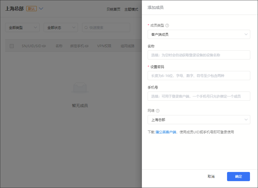

3.2.2.2 Miembros del software
Seleccione el tipo de miembro de software correspondiente (cliente/servidor), el nombre del miembro y configure la contraseña de inicio de sesión y el número de teléfono móvil en la ventana emergente. Después de seleccionar la red para agregar miembros, haga clic en "Aceptar". A continuación, puede iniciar sesión en la terminal de acceso de Dandelion con el UID recién creado y la contraseña predeterminada; ¡No!
Una vez completada la red, el tipo de red es una red de red peer-to-peer, y los miembros de la red pueden intercambiar visitas. ¡No!

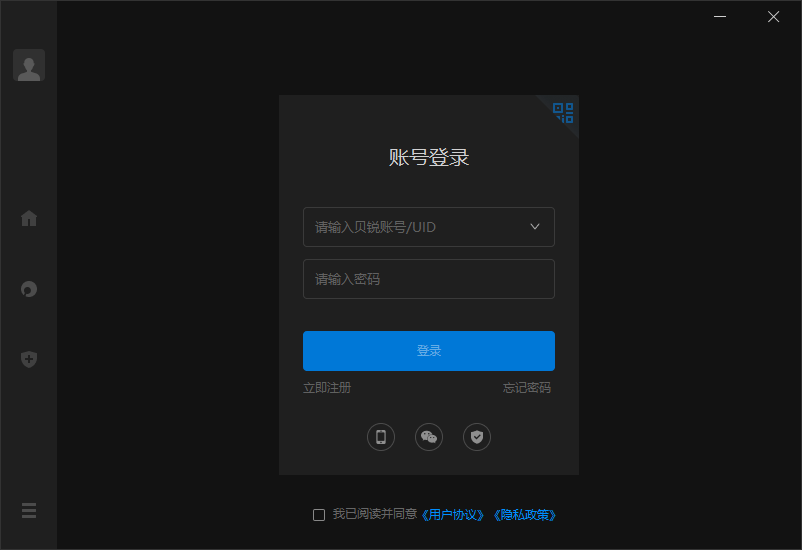

Tomemos como ejemplo el terminal de acceso de Windows (haga clic en el tutorial específico)

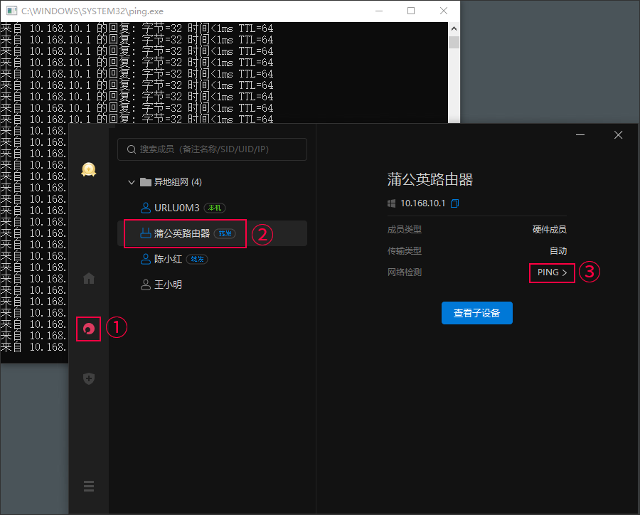

**(1) Iniciar sesión en el cliente ** ① El cliente de Beirui Dandelion admite una variedad de métodos de inicio de sesión, como inicio de sesión sin contraseña, inicio de sesión de cuenta, inicio de sesión de WeChat, inicio de sesión de autenticación e inicio de sesión con código de escaneo. ¡No!
② Después de iniciar sesión en la cuenta de cliente correspondiente, haga clic en ** "Icono de red" **, seleccione el miembro correspondiente y haga clic en ** "PING" ** en la prueba de red para realizar la prueba PING. Si recibe una respuesta, significa el canal de red Se ha establecido; ¡No!
En este momento, la computadora del personal de la oficina móvil también se puede acceder directamente a través de la dirección IP del servidor de la sede, como en la intranet de la empresa.

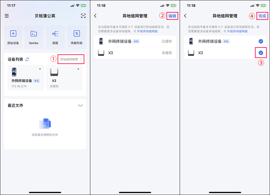

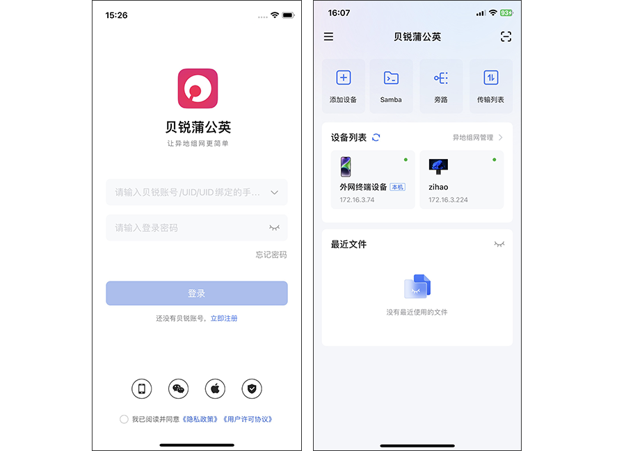

**(1) Iniciar sesión en el cliente ** El cliente de Beirui Dandelion admite una variedad de métodos de inicio de sesión, como inicio de sesión gratuito, inicio de sesión de cuenta, inicio de sesión de WeChat, inicio de sesión de Apple, inicio de sesión de autenticación. ¡No!
②Después de iniciar sesión en el cliente Beirui Dandelion en el teléfono móvil, haga clic en la administración de redes de la lista de dispositivos para agregar rápidamente dispositivos que no se hayan unido a la red a la red inteligente predeterminada. Haga clic en ** [Gestión de redes]-> [Editar] **, verifique el dispositivo no autorizado, haga clic en ** [Find] ** después de la verificación, el dispositivo se ha agregado a la red. ¡No!
** ② Acceso al sistema de oficina ** Acceda al servidor de oficina debajo del miembro de hardware de la sede y pase directamente la dirección IP de la intranet obtenida por el servidor.
¡No! [](// Upload-cdn.orayimg.com/upload/help/2101/202101251102405920.png)
