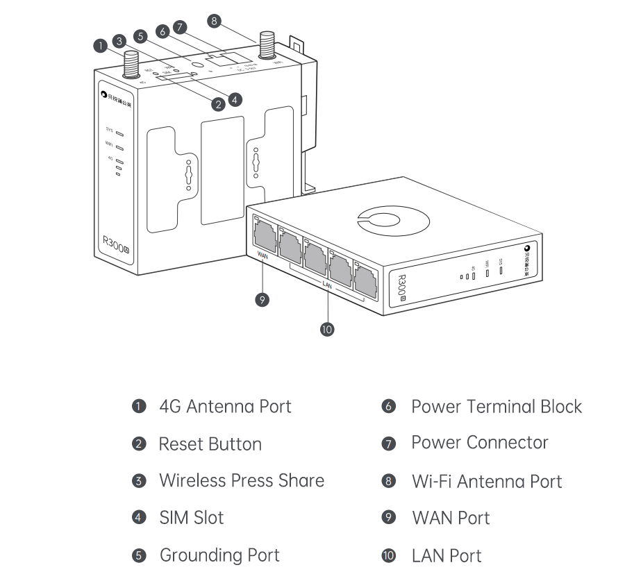

1,1 información de la interfaz

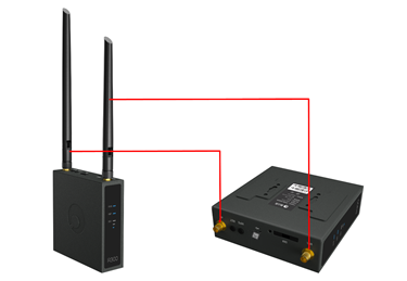

Conecte la antena de señal WiFi (corta) y la antena de señal 4G (larga) al puerto de conexión correspondiente respectivamente y gire la perilla a apretada. ! ** "Nota": el puerto de conexión correspondiente puede referirse a la información de la interfaz. ** !

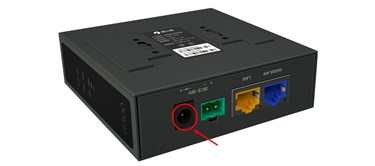

2,2 conexión de alimentación

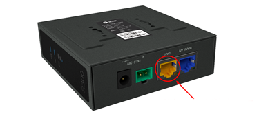

Conecte el adaptador de corriente a la interfaz de alimentación (la interfaz está en un círculo rojo en la figura siguiente). Nota: Utilice el adaptador de corriente incluido en la caja. ! [](// Upload-cdn)
2,3 conexión de cable de red
Conecte ambos extremos del cable de red al puerto de red de la computadora y al puerto LAN de R300. ! [](// Upload-cdn)

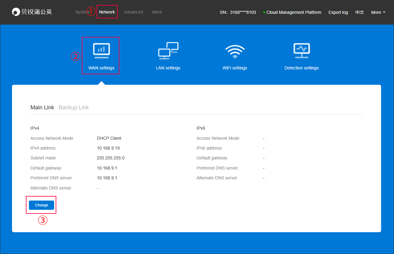

(2) Inicie el navegador de la computadora para acceder al http://oraybox.com. De acuerdo con el entorno de red real, configure el modo de acceso a Internet, configure la contraseña WiFi del enrutador y la contraseña de administración, y haga clic en [En línea ahora]. ! [](// Upload-cdn)
(3) Si necesita cambiar el modo de acceso a Internet, ingrese a la página de administración local de Aweseed [Configuración de red]-[Configuración de acceso a Internet]-[Conmutación del modo de acceso a Internet], y configure el modo de acceso a Internet de acuerdo con la situación de la red. ! [](// Upload-cdn)

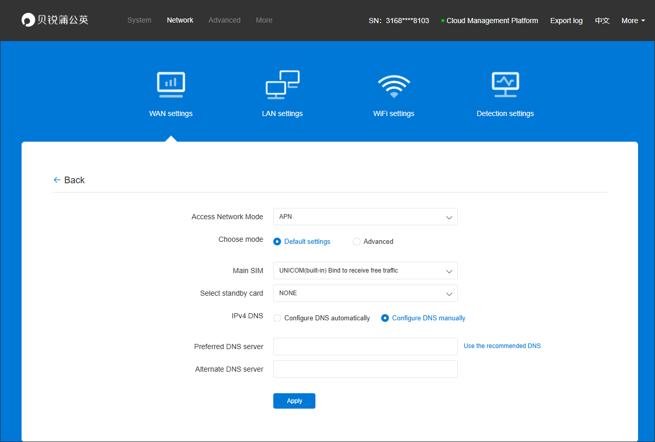

4,1 APN
Coloque la tarjeta 4G en la ranura de la tarjeta SIM para redes. Si la tarjeta SIM tiene la configuración especificada correspondiente, puede hacer clic en la opción de configuración avanzada para completar de acuerdo con la situación real, si no, no complete. ! [](// Upload-cdn) "Nota": La bandeja de tarjetas ha sido equipada en la caja. Puede colocar la tarjeta SIM en la bandeja de la tarjeta y luego conectarla al enrutador Aweseed. ! [](// Upload-cdn)

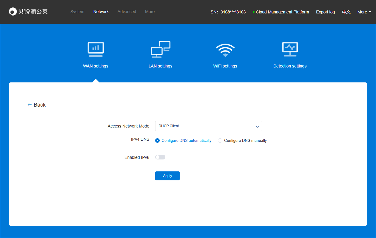

4,2 IP dinámica
La dirección IP asignada por el dispositivo de capa superior se utiliza para la creación de redes. ! [](// Upload-cdn)

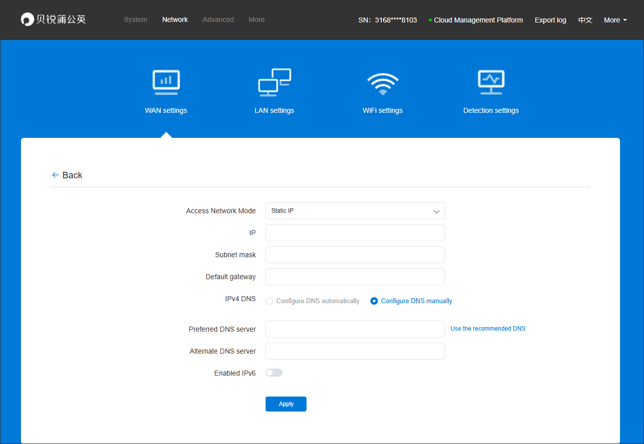

4,3 IP estática
Establezca manualmente la IP, la máscara de subred y la puerta de enlace para la red. ! [](// Upload-cdn)

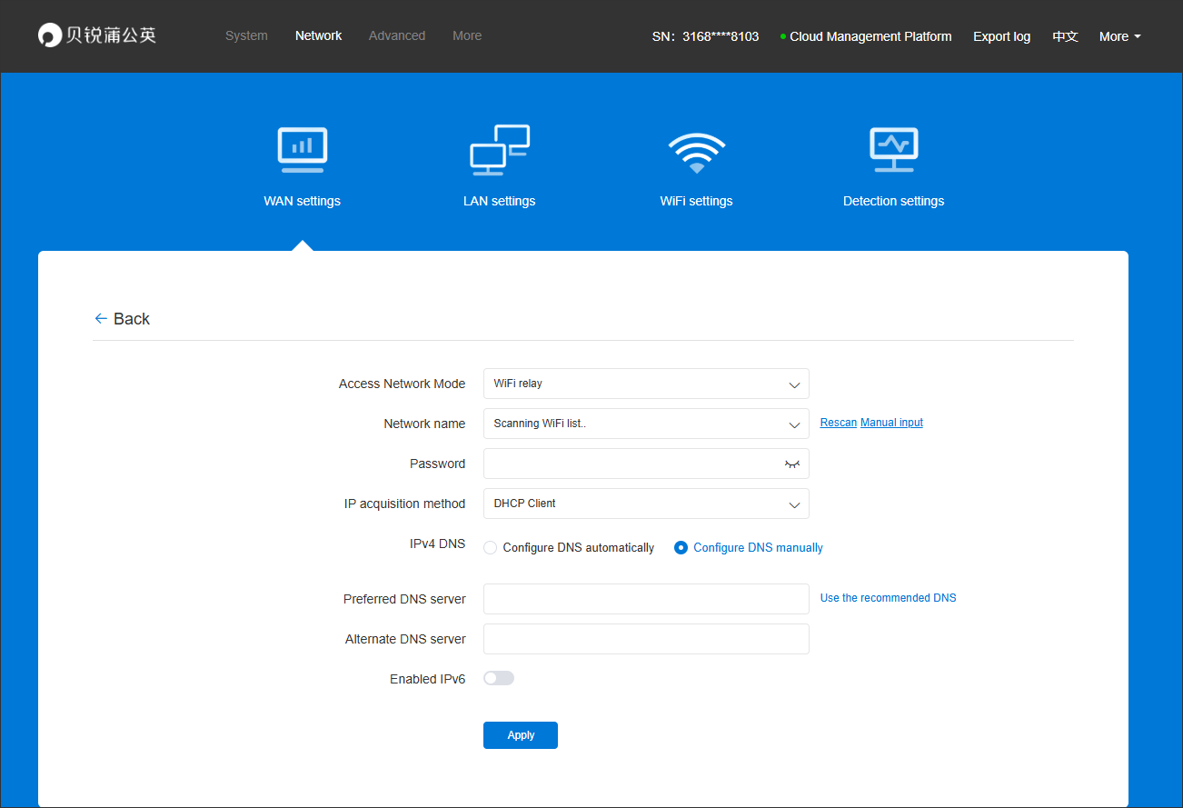

4,4 relé inalámbrico
Redes mediante la búsqueda de redes inalámbricas cercanas. Nota: Las antenas del router deben instalarse correctamente primero. ! [](// Upload-cdn)

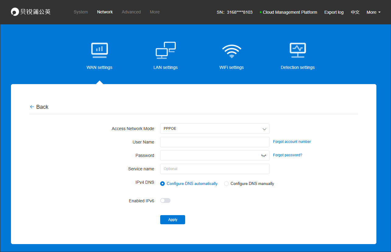

4,5 acceso telefónico de banda ancha
Ingrese la contraseña de la cuenta proporcionada por el operador de banda ancha para el acceso telefónico a Internet. ! [](// Upload-cdn)
