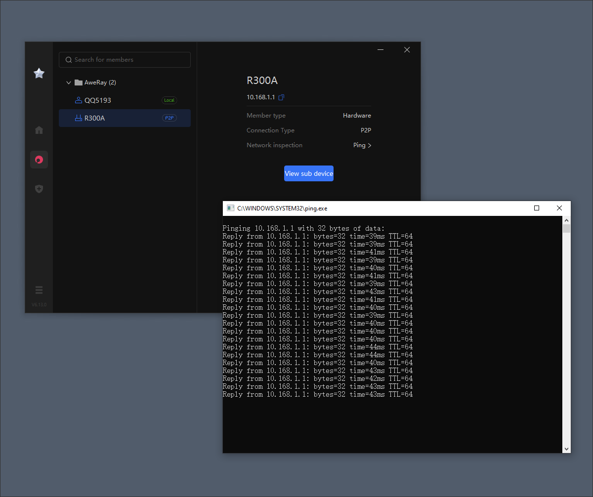

(2) La creación de redes remotas de Aweseed es exitosa, y se pueden ver los miembros de hardware y software en la red. !
(3) Aweseed la dirección IP a través de la prueba de ping, y si se pasa, la red es exitosa.

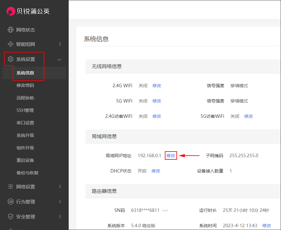

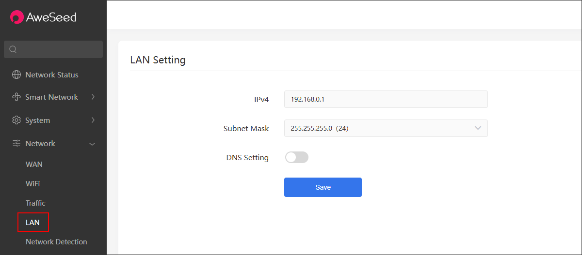

1,2 Modifique la IP del enrutador Aweseed para que sea coherente con el segmento de red PLC
En [Configuración del sistema]-> [Información del sistema]-> [Información de la LAN], haga clic en ** "Modificar" ** Dirección IP de la LAN para cambiar 10.168.1.1 a 192.168.0.1; ! !

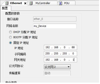

2,1 Configuración final del PLC de Schneider
(1) Realice el monitoreo remoto del PLC para garantizar que la configuración de red del PLC sea correcta y se haya descargado al PLC, incluida la dirección IP, la máscara de subred y la dirección de la puerta de enlace. Uno de los tres está equivocado.

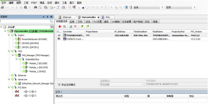

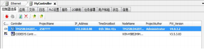

(2) Abra el software soMachine. Si los ajustes son correctos, el PLC de destino se puede ver directamente en MyController. Seleccione el PLC y haga clic en En línea. Si no es posible: actualice la lista primero; Todavía no, reinicie el somachine; Si no existe, el PLC debe inicializarse localmente y los tres parámetros descritos en el paso anterior deben restablecerse.
! [](// Upload-cdn)
(3) El éxito en línea es la captura de pantalla, que se puede operar localmente.

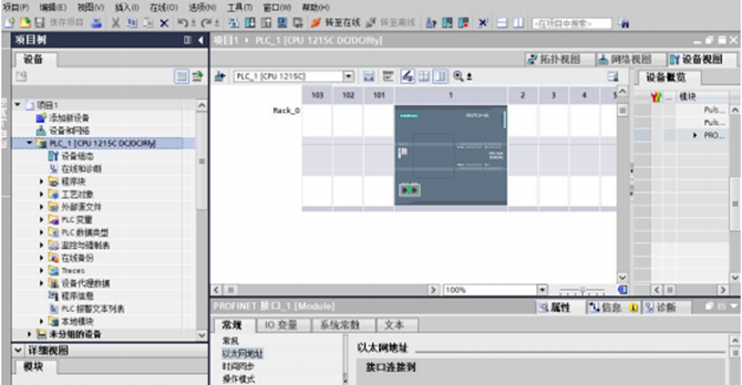

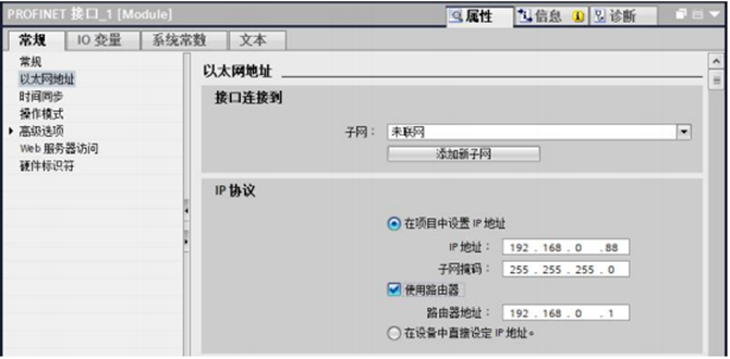

(1) Establecer [dirección IP] y [máscara de subred] de Siemens PLC; Seleccione [Usar enrutador] y configure la dirección del enrutador para mantenerlo en el mismo segmento de red. Todos estos se configuran y descargan en el PLC antes de la conexión remota. Si falta alguno de los tres parámetros, no se puede conectar normalmente.
! [](// Upload-cdn)

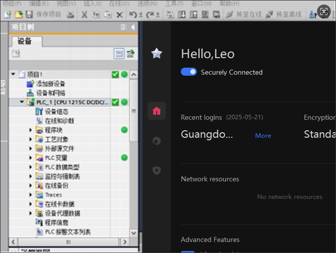

(2) Abra el software Botu y luego ingrese a la vista del proyecto. Configure el equipo para garantizar que el PLC que se creará sea coherente con la configuración real del PLC en el sitio, [dirección IP] y [máscara de subred]; [Usar enrutador], también coherente. A continuación, haga clic en [Ir en línea].
! [](// Upload-cdn)

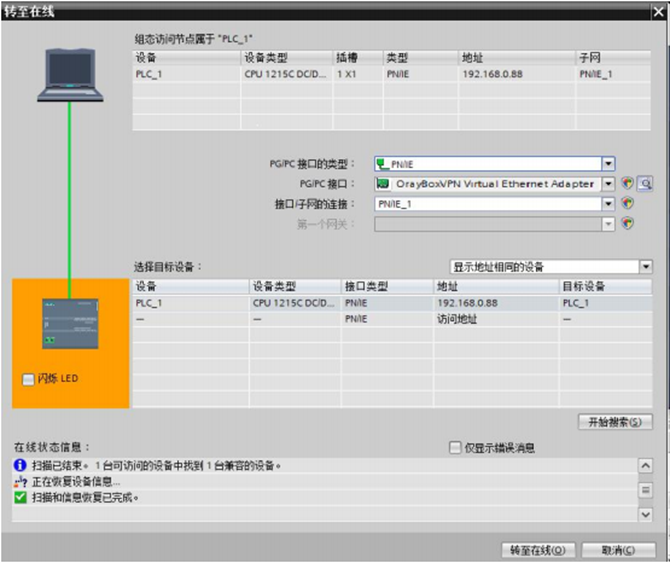

(3) La interfaz que se muestra en la figura a continuación aparece, y la selección de parámetros se muestra en la figura. Interfaz PG/PC, a veces no puede mostrar la tarjeta de red virtual, elija la tarjeta de red de la computadora real, también es posible. Al seleccionar el dispositivo de destino, seleccione el dispositivo con la misma dirección de visualización, de lo contrario, no se puede encontrar el dispositivo. Entonces empieza a buscar.
! [](// Upload-cdn)
(4) Después de conectarse, puede elegir cargar el programa o descargar el programa.
